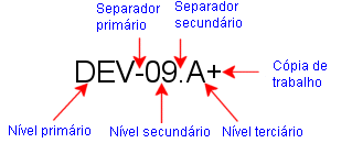

Primário Separador Secundário Separador Terciária Cópia de Trabalho
Intervalo   Intervalo     caractere
A-Z - (sinal de menos) 01-99     + (sinal de mais)
Um fundo colorido nas caixas indica as configurações ativas.

Exemplo de esquema de revisão
Este exemplo mostra um esquema que usa todos os níveis de revisão disponíveis no Workgroup PDM.
