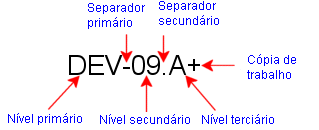

O administrador do vault define níveis de revisão na guia Esquema de revisão do VaultAdmin. Um esquema de revisão tipicamente tem os níveis primário, secundário e terciário, e uma designação de cópia de trabalho.
Este exemplo mostra um esquema que usa todos os níveis de revisão disponíveis no Workgroup PDM.
