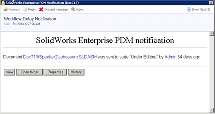

Anteriormente, e-mails separados eram enviados para cada arquivo que atendesse os critérios de atraso no estado.
EPDM_notification_2013

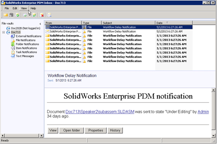

Para obter detalhes de todos os arquivos que foram identificados como atrasados no estado, os usuários tinham que abrir cada notificação clicando em Exibir Próxima, ou abrindo cada notificação na Caixa de entrada.
EPDM_Inbox_2013

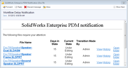

Agora uma única notificação lista todos os arquivos que estão atrasados.
EPDM_notification_2014
A Caixa de entrada contém essa única mensagem.
EPDM_Inbox_2014
A notificação contém as seguintes informações para cada arquivo:
Nome do arquivo
Clique no link para abrir o arquivo no editor adequado.
Dias no estado
Período de tempo em que o arquivo esteve no estado atual.
Estado atual
Estado atual do fluxo de trabalho.
Transição feita por
Usuário que realizou a alteração de estado mais recente.
Exibir
Abre arquivos do SolidWorks no eDrawings. Outros arquivos são abertos no Visualizador de Arquivos do SolidWorks Enterprise PDM.
Histórico
Abre a caixa de diálogo Histórico do arquivo associado à notificação.
Abrir pasta
Abre a pasta que contém o arquivo em uma nova janela do Explorer.
