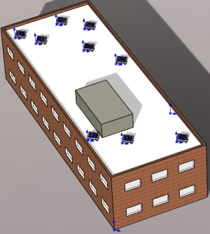

Ajustar as posições do painel solar
Em seguida, ajuste as posições do painel solar para minimizar as sombras.
  1. Selecione a guia Modelo.
    Você move os painéis na guia Modelo e testa o estudo solar na guia Estudo de movimento 1. Se você mover os painéis na guia Estudo de movimento 1, a posição do painel só é alterada na animação.
    Você pode clicar em Não perguntar novamente para este arquivo e em Não se solicitado para as imagens de endereço que faltam.
  2. Arraste os painéis para minimizar a sombra ao longo do dia.
  3. Selecione a guia Estudo de movimento 1 e clique em Sim quando solicitado para atualizar o estado inicial da animação.
  4. Clique em Reproduzir do início Tool_Play_From_Start.gif (barra de ferramentas do MotionManager).
    A exposição à sombra do painel parece muito boa.
  5. Salve o modelo como my_repositioned_building_and_solar_panels.sldasm, e feche-o.
