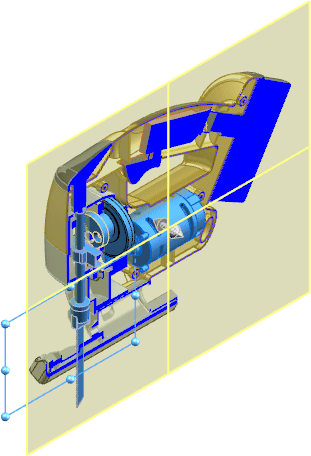

    Os componentes selecionados são exibidos na íntegra e todas as outras peças aparecem como seccionadas.
  7. Clique em Visualização para exibir a somente o gráfico de visualização da seção com base no plano de seção local e os componentes ou corpos que você selecionar.
    Visualização oculta o plano de seção, plano de referência e contornos da face e o plano de seleção.

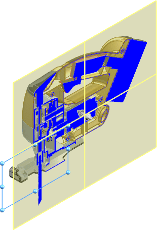

  8. Selecione Ativar plano de seleçãopara exibir um plano temporário que o ajuda a selecionar os componentes que não estão visíveis no modelo da área seccionado.
  9. Arraste a esfera central da tríade para a direita para visualizar componentes ocultos.
  10. Na área de gráficos, clique em PAINEL FRONTAL - DIREITO para adicionar os componentes selecionados.
  11. Clique em Visualização.
