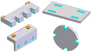

Matriz vinculada Matriz de DimXpert que se basa en y mantiene una asociación con una o más operaciones de modelado de SW.
Las operaciones de matriz de DimXpert vinculadas con operaciones de modelado se actualizan automáticamente si cambia las operaciones de modelado.
Las matrices vinculadas se identifican en el DimXpertManager mediante el icono de vínculo .
Matriz de ranura1 es una matriz vinculada y Matriz de ranura2 no lo es.

Dados los cuatro pequeños taladros de la pieza anterior, se incluyen ejemplos de lo que se podría producir en una matriz vinculada y no vinculada.
Vinculada:
  • Cuatro taladros modelados como una operación única de taladro sencillo o asistente para taladro
  • Cuatro taladros modelados mediante una operación Cortar-Extruir única, cuyo croquis contiene sólo los 4 círculos
  • Una operación única de taladro sencillo o asistente para taladro seguida por una matriz lineal o circular
No vinculada:
  • La pieza es un sólido importado
  • La pieza completa se modela utilizando un croquis y una operación de extrusión individuales
