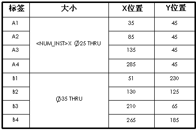

组合相同标签 选取以将条目与相同标签组合在一行中。
组合相同大小 选取以在数行中合并相同大小的孔。

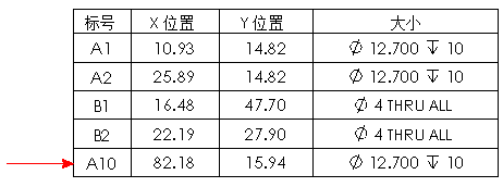

显示孔中心 选择此项可显示孔中心。
自动更新孔表 选择此项可在您对相关装配体添加或删除零部件时更新孔表。
再用删除的标记 选取以使用删除的标记。
在表格末尾添加新行 选取以在表格底部添加新行。
