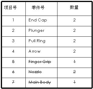

零值数量显示
| 虚线 | I  | 选择当某个配置中的装配体零部件遗失时,数量列的显示选项。 |
| 零 |  |
| 空白 |  |
遗失零部件
| 为遗失的零部件保留行 | 选择此选项可列出配置中遗失的装配体零部件。 选择以突出文字显示以突出显示遗失零部件列表。 |  |
