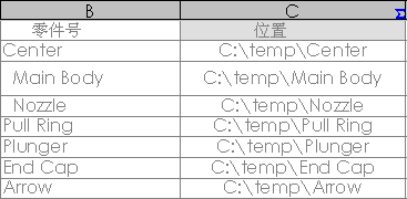

您可在表格方程式中组合属性。
在此示例中,通过组合 SW-文件夹名称和 SW-文件名称属性来显示材料明细表中零部件文件的位置。
您必须使用该普通精度值来关联两个自定义属性的值。
