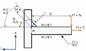

單邊熔接的離心彎曲力矩計算
對於單邊的熔接,如果拉伸力被垂直轉移至熔接的縱軸上,則會考慮局部的離心力。在此狀況中,拉伸力會在熔接喉部產生一個彎曲力矩。

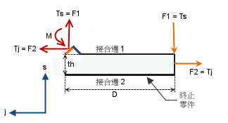

在熔接喉度的自由體圖表
由於接合負載不對稱而在熔接喉部導致的總彎曲力矩:
Mw = F1 x D
M = Mw-Tj x (th +tw sin(喉部角度))/2
請同時參閱邊線熔接定義以了解熔接名詞的解釋。
