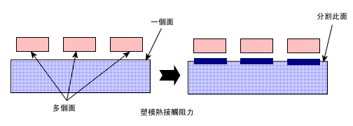

若要在一個較大的面和數個較小的面之間指定不同的熱阻力,您必須先將較大的面分割成數個較小的面,再針對各個配對組指定熱接觸阻力。
