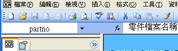

如果您在 Excel 中編輯範本,請不要為任何預設的欄位編輯名稱方塊中的文字。
