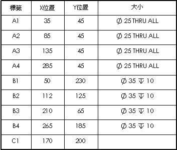

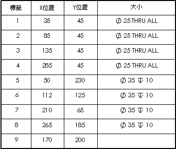

指定識別鑽孔的標籤是字母與數字 (A, B, C...) 或是數字的 (1, 2, 3...)。如果使用字母與數字,字母的前置表示一特定的鑽孔大小,數字則表示副本。使用起始於來指定開始的字母或數字。
視圖中相對應的註解隨表格變更。
A, B, C...
1、2、3

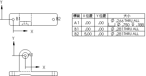

在插入的過程中,原點已出現來讓您選擇一個頂點。要使用 X 軸及 Y 軸定義原點,請按一下 X 軸方向參考,然後選擇圖面中的一條水平模型邊線,然後按一下 Y 軸方向參考,並選擇一條垂直的模型邊線。
產生表格之後,您可以將基準原點拖曳到另一個位置,或您可以編輯基準的定義。在表格中位置的值會更新。

只有在插入表格時才能使用此選項。這可讓您為另一個工程視圖設定基準鑽孔。一個鑽孔表格可以包含數個工程視圖。加入的鑽孔表格會為每個視圖有一個基準。標示名稱在所有的視圖都是一樣的。
