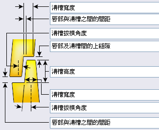

參數
當您選擇要產生唇部和溝槽的本體時,此區段將會出現。設定可控制唇部和溝槽與它們當中的介面的參數。
連結相配的值 用符號表示這些值:
  • 唇部拔模角度與溝槽拔模角度
  • 溝槽寬度至唇部寬度,加上唇部和溝槽之間的間距。
