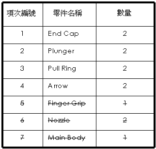

為遺失的零組件保留列 選取此選項可列出組態中遺失的組合件零組件。
選擇使用刪除線文字顯示可刪除遺失零組件的清單。
