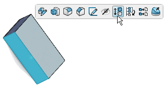

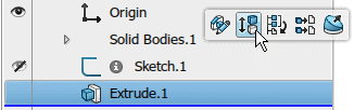

當您選擇設計樹狀結構、選擇階層連結或工作區域中的品項時,文意感應工具列會出現,提供所選擇經常執行動作的存取權。
設計樹狀結構選取範圍

工作區域選取範圍
