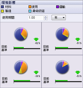

儀表板及報告
SOLIDWORKS Sustainability 提供環境影響因素的即時回饋資訊。 結果出現在環境影響儀表板中,其會隨變更動態更新。
您可以產生可自訂的報告以分享結果。

環境影響因素
SOLIDWORKS Sustainability 可以根據您輸入的材質、製造及地點資料評估所有生命週期步驟。 SOLIDWORKS Sustainability 會將結果精簡為環境影響因素,然後進行測量與匯總。
碳足跡
針對二氧化碳及同等氣體(例如一氧化碳和甲烷)的測量,這些氣體主要是透過化石燃料的燃燒過程而排放到大氣中。
能源消耗
在產品的整個生命週期內所消耗的各種不可再生能源。
空氣酸化
如二氧化硫、一氧化二氮等會最終導致酸雨形成的酸釋放物質。
水優養化
廢水和肥料對水資源生態系統造成的污染,這類污染會使藻類過度繁殖,最終導致附近植物與動物的死亡。
