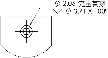

要使用定義檔案,請找出您要的鑽孔類型。 貫穿柱孔的定義:
COUNTERSINK-THRU=<MOD-DIAM> <hw-thruholedia> <hw-thru>;\
<HOLE-SINK><MOD-DIAM> <hw-csdia> X <hw-csang>

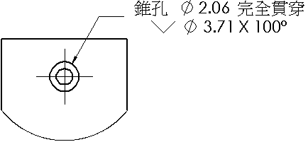

修改定義。 在此範例中,在 <MOD-DIAM> 符號之前加入了文字 C'SINK 及一個空格:
COUNTERSINK-THRU=C'SINK <MOD-DIAM> <hw-thruholedia> <hw-thru>;\
