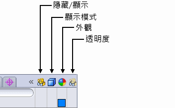

  1. 按一下 FeatureManager(特徵管理員) 窗格 (標籤右側) 頂端的 fm_display_pane_expand.png 以展開「顯示窗格」。
    顯示窗格會出現在 FeatureManager(特徵管理員)窗格的右邊:
  2. 按一下 FM_display_pane_collapse.gif 來摺疊顯示窗格。
