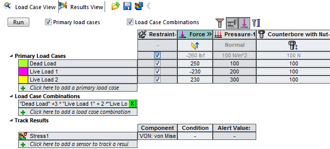

靜態研究內新的負載情況管理員介面可讓您快速定義來自 (主要) 負載定義的 (次要) 負載組合,並評估各種負載組合在您模型中的效果。
在 SOLIDWORKS Simulation Professional 和 SOLIDWORKS Simulation Premium 中提供。
用滑鼠右鍵按一下 Simulation 靜態研究樹狀結構最上方的圖示,然後選擇負載情況管理員。 使用負載情況管理員來定義:
  • 連結至靜態研究的負載、固定物及連接器的主要負載情況。 您可以針對每個主要負載情況抑制特徵或加入新特徵 (負載或固定物)。 例如,每個主要負載情況可以對應至一個「靜」、「實境」、「風」或「地震」負載。
  • 負載情況管理員是主要負載情況的線性組合。 您透過數學關係式編輯器輸入說明主要負載情況的數學關係式,例如: 1.4 *「靜」+ 1.6 *「實境」+ 0.5 *「風」。
  • Simulation 資料感測器可追蹤主要負載及次要負載情況組合的結果。
在您設定負載情況組合之後,按一下執行。 切換至結果視圖標籤 以檢視模擬感測器的結果。
結果繪圖會儲存在 Simulation 靜態研究樹狀結構中的負載情況結果 之下。
