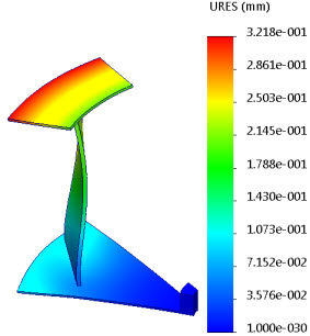

在您執行非線性分析之後,您可以顯示完整模型的結果。 在所要結果數量的 PropertyManager 中,在進階選項下方選擇顯示對稱結果。
| 顯示含有已套用循環對稱限制的零件位移結果。 |
