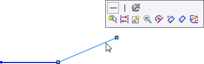

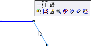

當您編輯接近水平或垂直的線條時,在草圖限制條件文意感應工具列上的指令會強調顯示,使您更容易對正線條。 軟體會評估您的動作並選擇性地強調顯示使水平放置使垂直放置指令按鈕。
例如,如果您正在編輯的線條接近水平,即會強調顯示使水平放置 圖示,吸引您對指令的注意力,使水平對正線條變得更容易。
如果線條接近垂直,即會強調顯示使垂直放置 圖示。
