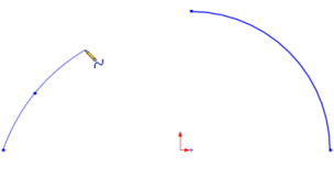

  1. 開啟一張新的草圖。 使用三點定弧 工具繪製一個弧。
  2. 按一下不規則曲線 (「草圖」工具列) 或 工具 > 草圖圖元 > 不規則曲線。 在弧外繪製一條不規則曲線。

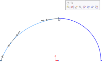

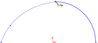

  3. 將不規則曲線抓取至弧的端點,並連按兩下以終止不規則曲線。
    「限制」快顯工具列隨即出現。

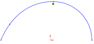

  4. 按一下快顯工具列上的相切同等曲率
