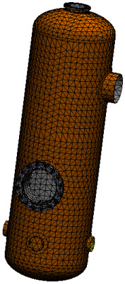

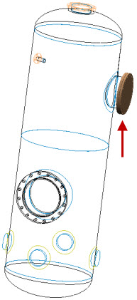

當網格化失敗時,您有更好的視覺化工具來顯示這些網格化失敗的零件。
針對產生網格失敗的零件,您可以啟動網格失敗診斷工具,在圖面中以塗彩顯示模式計算這些零件的影像。 網格化零件會以線架構顯示模式計算影像。
按一下顯示網格失敗的本體
按一下顯示所有本體的網格,僅檢視產生網格的本體。
您可以連按兩下列在網格失敗診斷窗格中的一個本體,來拉近在圖面中的本體。
以使用中的選項顯示網格失敗的本體檢視。 以使用中的選項顯示所有本體的網格檢視。
