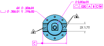

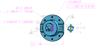

旋轉模型時,可以控制註記的顯示方式。
當您啟用動態註記視角時,您只會看到與目前模型方位相關的註記視角。 當您旋轉模型時,不垂直於模型方位的註記視角會逐漸消失;在接近垂直時註記會出現。
使用動態註記視角顯示註記視角時,會將註記視角自動設為啟用視角。
