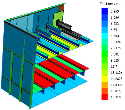

色彩根據: 厚度材料 根據厚度或材料計算具有獨特色彩的薄殼。 按一下顯示圖例以檢視色彩分佈。
預覽偏移已選取全部 (較慢) 計算具有頂面與底面薄殼面的薄殼厚度影像。
根據薄殼本體厚度計算其影像 (模型由 Grantec Engineering Consultants, Inc. 提供)
