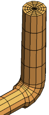

  • 加入新的四面體網格設定來控制在澆道中產生的水路網格。 按一下在四面體網格 PropertyManager 中的 進階 (澆道)。 在澆道 (進階設定) 之下,輸入環數量環除料數量長度比例的值。
    不含進階設定的水路澆道 包含進階設定的水路澆道
