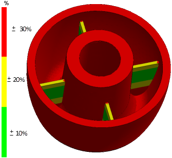

名義薄壁厚度指導員會查詢幾何,並決定模型中的整體名義薄壁厚度和此名義值厚度的百分比偏差。
射出成型塑膠零件的主要設計規則是維護一致的薄壁厚度。 一致的薄壁厚度可導致一致的填入複製排列、壓力分佈、冷卻時間、剪應力和體積收縮率。 含有一致薄壁厚度的零件具有最佳化循環時間,且較不易的翹曲或變形。
要存取名義薄壁厚度指導員,用滑鼠右鍵按一下名義薄壁厚度,然後選擇開啟 Adviser
零件的厚度分佈繪圖會顯示名義薄壁厚度的百分比偏差。
