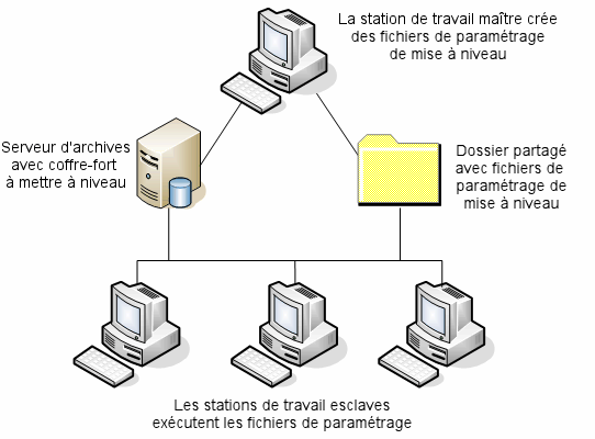

Pour réduire le temps pris par la mise à niveau, vous pouvez effectuer des mises à niveau simultanées sur plusieurs stations de travail, chacune exécutant l'outil de mise à niveau. La première station de travail exécutant l'outil de mise à niveau joue le rôle de station maître et elle crée le plan de mise à niveau. Ce plan est composé de plusieurs fichiers de paramétrage, un pour chaque station participant au processus de mise à niveau. Pour plus de détails, voir Création et utilisation de fichiers de paramétrage.
Les fichiers de paramétrage renferment trois structures reflétant les relations parent-enfant des fichiers SOLIDWORKS. Les stations de travail maître et esclave peuvent toutes deux exécuter des fichiers de paramétrage supplémentaires une fois qu'elles ont fini de traiter le premier. Bien que les pièces et les sous-assemblages puissent être partagés par d'autres assemblages, chaque fichier est mis à niveau une seule fois.
