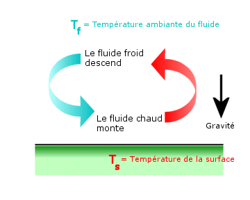

Le mécanisme de la convection peut être expliqué de la manière suivante : au fur et à mesure que la couche de fluide adjacente à la surface chaude s'échauffe, sa densité diminue (à une pression constante, la densité est inversement proportionnelle à la température), et la couche devient flottante. Un fluide plus froid (plus lourd) près de la surface remplace le fluide plus chaud et il en résulte un certain mode de circulation.

Convection naturelle (libre)
Le mouvement du fluide le long de la surface solide est dû aux poussées induites par les changements dans la densité du fluide résultant de la différence de température entre le solide et le fluide. Lorsqu'une plaque chaude est immergée dans un fluide froid, les particules de fluide en contact avec la plaque se réchauffent et leur densité diminue, ce qui provoque leur mouvement vers le haut.
