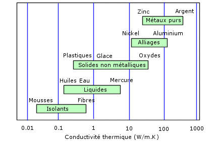

La figure ci-dessous indique les valeurs de plage de la conductivité thermique pour les liquides, les solides non métalliques et les métaux purs à des températures et pressions normales.
