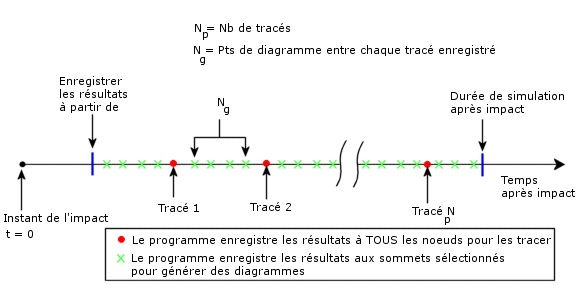

Définit les instants auxquels le programme doit enregistrer les tracés de résultats (pour tous les nœuds) ainsi que les diagrammes de résultats (aux sommets et points de référence sélectionnés).
Enregistrer les résultats à partir de Il s'agit du premier instant auquel le programme commence à enregistrer les résultats. La valeur par défaut est 0 ; elle indique au programme de commencer à enregistrer les données au moment du premier impact. Utilisez ce paramètre après l'exécution d'une étude initiale pour indiquer la fenêtre d'intérêt relative au temps en fonction des résultats préliminaires.
component.png Nbre de tracés Définit le nombre de tracés que le programme doit enregistrer. Les tracés de résultat sont enregistrés au niveau de tous les nœuds. Les tracés sont distribués uniformément sur la période d'enregistrement des données (durée de simulation après impact - temps défini auquel le programme commence l'enregistrement des résultats).
tracktype.png Liste des capteurs Les capteurs de données de Simulation qui fournissent les données Workflow Sensitive peuvent être sélectionnés sur le menu. L'option Tous les capteurs de données suivis du menu sélectionne les sommets et les points définis dans tous les capteurs de données Workflow sensitive. Le programme enregistre des graphes historiques en fonction du temps optimisés pour les sommets et points sélectionnés lorsque vous exécutez l'étude.
Pts de diagramme entre chaque tracé enregistré Définit le nombre d'intervalles de diagramme pour les tracés de résultats. Le nombre total de points de données dans chacun des diagrammes est égal au Nbre de tracés multiplié par les Pts de diagramme entre chaque tracé enregistré.
Si vous sélectionnez au moins un sommet ou point de référence, les diagrammes ne seront disponibles qu'aux emplacements sélectionnés. Tous les diagrammes seront dotés de (Nbre de tracés Np * Pts de diagramme entre chaque tracé enregistré Ng) points de données. Si vous ne sélectionnez ni sommet ni point de référence, les diagrammes seront disponibles au niveau de tous les nœuds avec une résolution inférieure. Les diagrammes auront tous (Nbre de tracés Np) points de données.
La figure suivante illustre les différents paramètres dans le PropertyManager Options des résultats.
