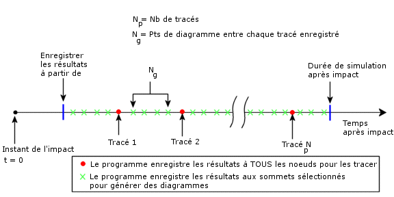

Affichage des résultats
Vous pouvez visualiser les tracés de contour des contraintes, des déplacements et des déformations aux moments où le programme a enregistré les résultats à tous les emplacements. Vous pouvez également générer un diagramme de la réponse aux emplacements pré-sélectionnés (sommets et points de référence) de la résolution spécifiée. A titre d'exemple, supposons que vous définissiez le temps d'observation à 10 microsecondes, le nombre de moments pour enregistrer tous les résultats à 30 et le nombre de points du diagramme par période de tracé à 10. En admettant que le nombre de pas de simulation, décidé en interne par le solveur, soit égal voire supérieur à 300, vous pouvez générer des tracés de contour à des intervalles de 10/30 secondes, et chacun des diagrammes de réponse aura 30x10=300 points de diagramme.
Les moments dans le temps auxquels la réponse est enregistrée peuvent ne pas être uniformes. Le programme utilise les résultats du moment le plus près de la disponibilité de simulation. En raison des incréments de temps particulièrement courts que le programme utilise en interne conformément aux conditions de stabilité de la simulation, la réponse est pratiquement enregistrée à des intervalles uniformes.
Est-ce que le modèle peut se casser ?
L'étude ne répond pas automatiquement à cette question. Elle ne prévoit pas non plus une éventuelle séparation des composants du fait de l'impact. Vous pouvez utiliser les résultats pour évaluer le risque que de tels événements se produisent. A titre d'exemple, vous pouvez utiliser les contraintes maximales pour évaluer la possibilité de rupture du matériau et les forces de contact pour prévoir la séparation.
