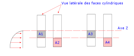

Si vous appliquez une force de palier à plusieurs faces, le logiciel la répartit entre les faces sélectionnées, selon leur aire et leur emplacement dans le demi-espace (Φ inférieur ou égal à 180°).
Une force de palier est appliquée aux faces cylindriques comme représenté dans la figure. Gardez à l'esprit que la force de palier est appliquée dans la direction normale à la face et que vous pouvez sélectionner des arêtes de coque circulaires. Supposons que les aires sélectionnées sont comme suit : A1=A2 et A3=A4. A2 recevra une force plus grande du fait de son emplacement d'intensité maximale dans le demi-espace. De même, A4 recevra une force plus grande que A3. Le rapport des forces reçues par les faces A1 et A3 est directement proportionnel à leur aire puisqu'elles occupent le même emplacement relatif dans le demi-espace. On peut en dire de même des faces A2 et A4.
Dans la figure suivante, si les aires des faces sélectionnées A1 et A2 et leurs positions relatives dans le demi-espace sont identiques, la force sera répartie à égalité.
