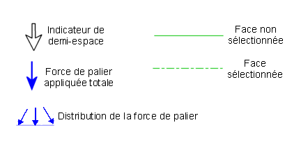

Les chargements de palier se développent entre les faces cylindriques ou arêtes de coques en contact.
En général, les faces ou arêtes en contact présentent le même rayon. Les chargements de palier génèrent une pression non uniforme au niveau de l'interface de contact. Vous pouvez sélectionner une variation sinusoïdale et parabolique dans le demi-espace approprié comme illustré dans la figure.
Illustration
Le demi-espace est défini par l'espace dans lequel l'angle Φ est inférieur ou égal à 180º.
La force est appliquée uniquement à la moitié inférieure de la face sélectionnée. La force est appliquée uniquement à la partie de la face sélectionnée située dans le demi-espace.
Aucune zone sélectionnée dans le demi-espace, aucun chargement n'est appliqué. La force sera appliquée à la face sélectionnée.
