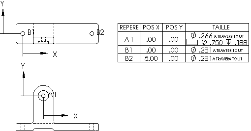

Le PropertyManager Table de perçages (Insertion)
Spécifiez les propriétés des tables de perçages, telles que les modèles, les références et les perçages à inclure.
Pour ouvrir le PropertyManager Table de perçages (Insertion) :
  • Cliquez sur Table de perçagesTool_Hole_Table.gif (barre d'outils de Table) ou sur Tables > Tables > Table de perçages.
Modèle de table
Cliquez sur Parcourir à la recherche d'un modèle PM_Table_Browse_Template.gif pour choisir un modèle standard ou personnalisé. Cette option est uniquement disponible durant l'insertion de la table. Les modèles de tables de perçages fournis avec le logiciel ajoutent des colonnes au format par défaut. Ils se trouvent dans : dossier_d'installation \lang\french. Les modèles standard (standard hole table--letters.sldholtbt et standard hole table--numbers.sldholtbt) créent les colonnes REPERE, POSITION X, POSITION Y et TAILLE. L'un utilise des repères alphabétiques, l'autre des repères numériques. Les tailles et les repères sont listés séparément, sans aucune combinaison.
Les modèles de tables de perçages combinés créent les colonnes REPERE, POSITION X, POSITION Y et TAILLE en combinant les tailles et les repères similaires à l'aide d'étiquettes alphabétiques ou numériques. Ces modèles sont:
  • hole table--sizes combined--letters.sldholtbt
  • hole table--sizes combined--numbers.sldholtbt
  • hole table--tags combined--letters.sldholtbt
  • hole table--tags combined--numbers.sldholtbt
Position de la table
Attacher au point d'ancrage
Attache le coin spécifié à l'ancrage de la table.
Contrôle alpha/numérique
Spécifiez si les perçages sont identifiés par des repères alphanumériques (A, B, C...) ou numériques (1, 2, 3...). Dans les repères alphanumériques, la lettre désigne une taille de perçage spécifique et le numéro une occurrence de perçage. Utilisez Commencer à pour spécifier la lettre ou le chiffre de départ.
Les notes correspondantes dans la vue changent en fonction des modifications apportées à la table.
A, B, C...
1, 2, 3
Référence
Durant l'insertion, l'Origine est prête et vous pouvez sélectionner un sommet. Pour définir l'origine avec un axe X et un axe Y, cliquez sur Référence pour la direction de l'axe X et sélectionnez une arête de modèle horizontale dans la zone graphique, puis cliquez sur Référence pour la direction de l'axe Y et sélectionnez une arête de modèle verticale.
Après la création de la table, vous pouvez faire glisser l'origine vers une autre position ou éditer la définition de la référence. Les valeurs de l'emplacement sont mises à jour dans la table.
Perçages
Sélectionnez les arêtes individuelles des perçages ou la face du modèle pour sélectionner tous les perçages qui s'y trouvent.
Bordure
PM_Table_Border_Box.gif Bordure de la case Sélectionnez l'épaisseur de bordure correspondante dans la liste.
PM_Table_Border_Grid.gif Bordure de la grille Sélectionnez l'épaisseur de bordure correspondante dans la liste.
Table avec bordure et grille plus épaisses:
Vue suivante
Cette option est uniquement disponible durant l'insertion de la table. Elle vous permet de définir la Référence et les Perçages pour une autre vue de mise en plan. Une table de perçages peut inclure plusieurs vues de mise en plan. La table de perçages est ajoutée avec une référence par vue. Les labels sont les mêmes dans toutes les vues.
