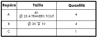

Combiner les repères identiques Combine les lignes contenant des repères identiques et les perçages de même taille. Les valeurs d'emplacement des colonnes sont supprimées. Cette option supprime les colonnes de position POSITION X et POSITION Y.

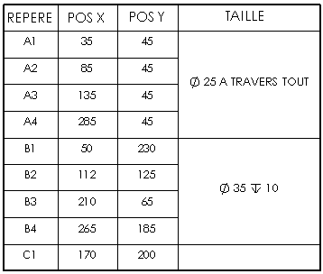

Combiner les tailles identiques Disponible uniquement si la case à cocher Combiner les repères identiques est désactivée. Combine les cellules relatives aux perçages de même taille. Les valeurs d'emplacement des colonnes sont conservées.
