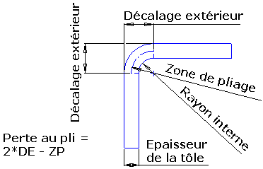

L'illustration suivante montre A, B et BD, utilisés pour calculer la perte au pli :
L'équation suivante est utilisée pour déterminer la longueur totale à plat pour des valeurs de perte au pli :
Lt = A + B - BD
où:
  • Lt est la longueur à plat totale
  • BA est la valeur de perte au pli
    Vous devez mesurer la perte au pli (BD) depuis l'intersection virtuelle.
Valeur de la zone de pliage et la perte au pli
Vous pouvez spécifier une zone de pliage ou une perte au pli explicite pour n'importe quel pliage de tôle en entrant la valeur lorsque vous créez le pliage.
Par définition, la zone de pliage est la longueur de l'arc du pli telle que mesurée le long de l'axe neutre du matériau. Par définition, la perte au pli est la différence entre la zone de pliage et deux fois le décalage extérieur.
