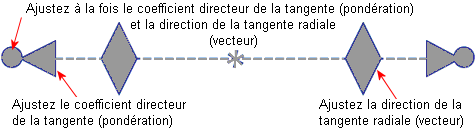

Une poignée de spline offre plusieurs types de contrôle de la pondération et de la direction (vecteur) de la spline en ce point.
Vous pouvez contrôler la pondération et la direction:
  • Séparément ou ensemble
  • De façon asymétrique: un seul côté
  • De façon symétrique: les deux côtés ensemble
