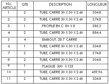

Tables de listes de pièces soudées
Vous pouvez utiliser une liste des pièces soudées pour ajouter une table similaire à une nomenclature pour les structures mécano-soudées, résultant d'enlèvements de matière.
Lorsque la première fonction de construction soudée est insérée dans une pièce, le dossier Corps volumiques fm_solid_bodies_folder.png est renommé Liste des pièces soudées fm_cutlist_needs_update.png pour indiquer les objets à inclure dans la liste des pièces soudées. L'icône fm_cutlist_needs_update.png indique que la liste des pièces soudées doit être mise à jour. L'icône fm_cutlist_current.png indique que la liste des pièces soudées est à jour.
Les articles figurant dans la liste des pièces soudées doivent figurer au niveau des pièces dans le dossier Liste des pièces soudéesfm_cutlist_needs_update.png au niveau de la pièce.
L'option d'organisation automatique des entités de la liste des pièces soudées est activée par défaut dans les nouvelles constructions soudées. Pour la désactiver, cliquez à l'aide du bouton droit de la souris sur Liste des pièces soudéesfm_cutlist_needs_update.png et désactivez Créer automatiquement des listes de pièces soudées.
Bien qu'elle soit générée automatiquement, c'est vous qui déterminez quand la liste des pièces soudées doit être mise à jour dans un document de pièce soudée. Ceci vous permet d'effectuer de nombreux changements, puis de la mettre à jour une seule fois.
