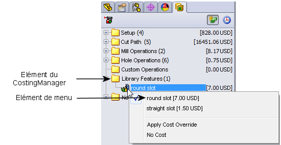

Pour modifier une opération de tôlerie dans le CostingManager :
  1. Développez un élément dans le CostingManager.
  2. Cliquez à l'aide du bouton droit de la souris sur l'un des éléments suivants. Par exemple :
Elément de CostingManager Elément de menu Description
Dossier Mise en place FM_folder.gif Sélectionner un coût de mise en place Ajoute un coût de mise en place existant au dossier Mise en place FM_folder.gif.
  Ajouter un coût de mise en place Crée un nouveau coût de mise en place dans le dossier Mise en place FM_folder.gif nommé Coût de mise en place n Costing_Setup_Cost.gif.
Objets du dossier Mise en place FM_folder.gif Supprimer le coût de mise en place Supprime des éléments du dossier Mise en place FM_folder.gif.
Eléments du dossier Cut Paths FM_folder.gif Machines de coupe définies dans le modèle Définit un outil de coupe différent. Par exemple, vous pouvez disposer de deux machines laser différentes parmi lesquelles choisir.
Objets du dossier Bends FM_folder.gif Plieuses définies dans le modèle Définit une plieuse différente pour la création de plis dans la pièce.
Eléments du dossier Library Features FM_folder.gif Fonctions de bibliothèque définies dans le modèle Définit une fonction de bibliothèque différente en remplacement de celle qui était automatiquement sélectionnée.
Dossier Custom Operations FM_folder.gif Ajouter une opération personnalisée Crée une nouvelle opération personnalisée.
Eléments du dossier Custom Operations FM_folder.gif Modifier l'opération personnalisée Modifie une opération personnalisée.
  Supprimer l'opération personnalisée Supprime l'élément du dossier Custom Operations FM_folder.gif.
Eléments du dossier No Cost Assigned FM_folder.gif Fonctions de bibliothèque définies dans le modèle Affecte l'élément comme fonction de bibliothèque.
