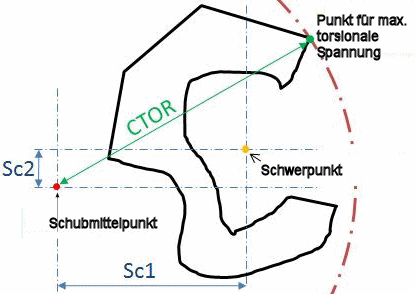

Einheiten Längeneinheit für die Berechnung des Torsionsflächenmoments und des Abstands für den maximalen torsionalen Schub.
Torsionsflächenmoment (K). Zeigt die Torsionssteifigkeitskonstante (Länge zur vierten Potenz) an. Das Torsionsflächenmoment ist eine Funktion des Balkenquerschnitts.
Die Software berechnet die Torsionsflächenmomente für die meisten Balkenprofile. Formeln für die Torsionsflächenmomente verschiedener Querschnitte finden Sie in der Referenzliteratur Formulas for Stress and Strain, Roark and Young, Chapter 9, Table 20.
Abstand für maximalen Schub (CTOR).
Maximale Entfernung vom Schubzentrum des Abschnitts zum am weitesten entfernten Punkt auf dem Schnitt. (Der Radius des Umkreises wird am Schubzentrum zentriert.)
Die maximale Torsionsschubspannung wird dann berechnet aus: τ max = ( T / K )* CTOR, wobei T das angewendete Drehmoment ist.
