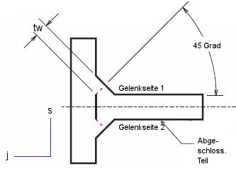

Die Schweißnahtgröße ist gemäß Eurocode EN 1993-1-8: 2002, Absatz 4.5.3 festgelegt.
Die Schweißnahttraktionen werden in Schweißnahtverengungskoordinaten lt. Abb. aufgelöst. Die Schweißnahtverengung ist an der Wurzel konzentriert.
Freikörperdiagramm von Schweißnahtverbindung
Freikörperdiagramm durch Schweißnahtverengung
Für Querlasten in Schweißnahtverbindungs-Koordinaten Für Querlasten in Schweißnahtverengungs-Koordinaten
Die Kräfte, die von einer Einheitenlänge der Schweißnaht übertragen werden, werden in Komponenten parallel und quer zur Längsachse der Schweißnaht und normal und quer zu Ebene der Schweißnahtverengung gelöst.
