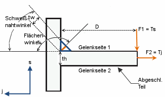

Ekzentrische Biegemoment-Berechnung für einseitige Schweißnähte
Bei einseitigen Schweißnähten wird eine lokale Exzentrizität berücksichtigt, wenn eine Zugkraft senkrecht zur Längenachse der Schweißnaht übertragen wird. In diesem Fall produziert die Zugkraft ein Biegemoment an der Schweißnahtverengung.

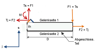

Freikörperdiagramm an Schweißnahtverengung
Gesamt-Biegemoment an der Schweißnahtverengung aufgrund von Asymmetrie der Gelenksbelastung:
Mw = F1 x D
M = Mw-Tj x (th +tw sin(Winkel))/2
Siehe auch Definitionen von Kantenschweißnähten bezüglich einer Erklärung von Schweißnahtbegriffen.
