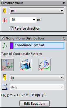

Die oben angegebenen Einstellungen wenden die folgende ungleichmäßige Druckverteilung in Bezug auf das ausgewählte kartesische Koordinatensystem an:
P(x,y) = 20 (1+2*x+3*y2) psi
