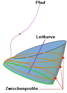

Leitkurven Führt das Profil, während es entlang der Bahn ausgetragen wird. Wählen Sie Leitkurven im Grafikbereich aus.
Die Leitkurve muss mit dem Profil oder mit einem Punkt in der Profilskizze deckungsgleich sein.

Profile anzeigen Zeigt die Profile der Austragung an. Wählen Sie die Pfeile aus, um das Profil nach Profilanzahl anzuzeigen und zu korrigieren.
