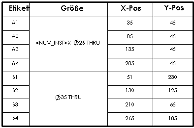

Dokumenteigenschaften - Bohrungstabellen
Sie können für Bohrungstabellen Zeichnungseinstellungen auf Dokumentebene festlegen. Nur für Zeichnungen für verfügbar.
So öffnen Sie diese Seite:
Klicken Sie in einer geöffneten Zeichnung auf Optionen (Standard-Symbolleiste), wählen Sie die Registerkarte Dokumenteigenschaften und anschließend Tabellen > Bohrung aus.
Globale Zeichnungsnorm
Globale Zeichnungsnorm Wird von den auf der Seite Entwurfsnorm ausgewählten Einstellungen übernommen.
Rand
Rahmenlinien außen Bestimmt den Typ und die Stärke des Rahmens.
Rahmenlinien innen
Text
Schriftart Klicken Sie auf diese Schaltfläche, um die Schriftart zu ändern.
Positionsgenauigkeit
Einheitsgenauigkeit Wählen Sie die Anzahl der Dezimalstellen für den Wert der Bohrungsposition aus.
Alphanumerische Steuerung
Wählen Sie Buchstaben oder Zahlen für die Sequenz der Bohrungstabellenetiketten aus.
A, B, C Geht der Bohrungsetikettensequenz mit einem Buchstaben voraus.
1, 2, 3 Definiert die Bohrungsetikettensequenz als eine Nummer.
Layer
Layer
Wählen Sie einen Layer aus.
Sie müssen zunächst Layers für die Zeichnung erstellen, bevor Sie sie für Dokumenteigenschaften auswählen können.
Damit diese Layer-Einstellungen angewendet werden, müssen Sie im Zeichenansichtendokument Per Norm für Layer (Layer-Symbolleiste) auswählen.
Ursprungsindikator
Ursprungsindikator Wählen Sie eine Norm für die Anzeige des Ursprungs aus, oder aktivieren Sie die Option Per Norm, um die globale Zeichnungsnorm zu verwenden.
ANSI, BSI:
ISO, GB:
DIN, JIS, GOST:
Etikettenwinkel/Offset von Profilmitte
Winkel
Winkel des Etiketts von einer vertikalen Linie durch die Bohrungsmitte
Offset
Abstand zwischen Etikett und Bohrungsprofil
Doppelbemaßungen
Anzeige als Doppelbemaßung Wählen Sie diese Option aus, um Bemaßungen in doppelten Einheiten anzuzeigen.
Einheiten für Doppelanzeige Aktivieren Sie diese Option, um Einheiten für den zweiten Satz von Bemaßungen anzuzeigen.
Position des Bemaßungswerts Oben
Unten
Rechts
Verknüpfungen
Optionen
Führende Nullen
Standard Führende Nullen werden entsprechend der globalen Zeichnungsnorm angezeigt.
Einblenden Nullen vor dem Dezimalpunkt werden angezeigt.
Entfernen Führende Nullen werden nicht angezeigt.
Nullen nach Komma
Intelligent Nullen nach dem Komma werden für ganze metrische Werte entsprechend ANSI und ISO nicht angezeigt.
Standard Nullen nach dem Komma werden gemäß der Norm ASME Y14.5M-1994 angezeigt.
Einblenden Nullen nach dem Komma werden entsprechend den für Einheiten festgelegten Dezimalstellen angezeigt.
Entfernen Nullen nach dem Komma werden nicht angezeigt.
Gleiche Etiketten kombinieren Aktivieren Sie diese Option, um Elemente mit den gleichen Etiketten in einer Reihe zusammenzuführen.
Gleiche Größe kombinieren Aktivieren Sie diese Option, um Bohrungen gleicher Größe über verschiedene Reihen zusammenzuführen.
ANSI Zoll Buchstaben anzeigen und Bohrungsgrößen nummerieren Zeigt ANSI Zoll-Bohrungsgrößen in Bohrungstabellen mithilfe von Buchstaben oder Zahlen an. Bohrungen, die mit dem Bohrungsassistent-Werkzeug erstellt werden, werden mit denselben Größen wie die Bohrungsspezifikationen angezeigt.
Mit Verwendung des Bohrungstyps
Ohne Verwendung des Bohrungstyps

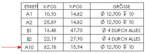

Bohrungsmittelpunkt anzeigen Aktivieren Sie diese Option, um Bohrungsmittelpunkte anzuzeigen.
Automatische Aktualisierung der Bohrungstabelle Aktivieren Sie diese Option, um die Bohrungstabelle beim Hinzufügen oder Löschen von Komponenten in der zugehörigen Baugruppe zu aktualisieren.
Gelöschte Etiketten wieder verwenden Wählen Sie diese Option, um gelöschte Etiketten zu verwenden.
Neue Zeile am Ende der Tabelle hinzufügen Wählen Sie diese Option, um eine neue Zeile am Ende der Tabelle hinzuzufügen.
