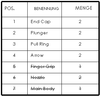

Anzeige der Nullmenge
Gestrichelt I Wählen Sie eine Anzeigeoption für die Spalte Menge aus, wenn in einer Konfiguration eine Baugruppenkomponente fehlt.
Null
Leer
Fehlende Komponente
Zeile für fehlende Komponente behalten Wählen Sie diese Option aus, um Baugruppenkomponenten aufzulisten, die in einer Konfiguration fehlen.
Wählen Sie Anzeige mit durchgestrichenem Text aus, um fehlende Komponenten in der Liste durchgestrichen darzustellen.
