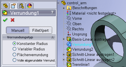

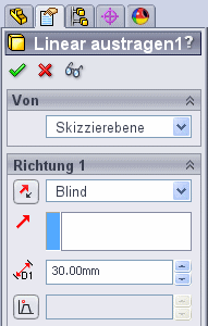

PropertyManager
Für die meisten Skizzen-, Feature- und Zeichenwerkzeuge wird in SOLIDWORKS im linken Fensterbereich ein PropertyManager geöffnet. Im PropertyManager werden die Eigenschaften des Elements oder Features angezeigt, sodass Sie die Eigenschaften festlegen können, ohne dass ein Dialogfeld den Grafikbereich verdeckt.

Anzeige der Manager
Sie können zwischen dem FeatureManager, PropertyManager, ConfigurationManager und dem DisplayManager wechseln, indem Sie auf die Registerkarten oben im linken Fensterbereich des SOLIDWORKS Fensters klicken.
Sie können den Fensterbereich teilen und mehrere Manager oder mehrere Versionen desselben Managers anzeigen.
Wenn Sie sich in einem PropertyManager befinden, können Sie gleichzeitig einen aufschwingenden FeatureManager anzeigen lassen.
