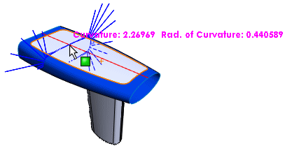

Anzeigen der Oberflächenkrümmungskämme
Das Werkzeug Oberflächenkrümmungskämme zeigt Krümmungskämme an verschiedenen Stellen auf der Oberfläche des Modells.
Anzeigen der Oberflächenkrümmungskämme:
  1. Klicken Sie auf Ansicht > Anzeige > Oberflächenkrümmungskämme oder auf Oberflächenkrümmungskämme (Ansichtssymbolleiste).
  2. Anzeigen der Oberflächenkrümmungskämme für bestimmte Flächen:
    1. Klicken Sie unter Anzeige auf Beständig.
    2. Wählen Sie im PropertyManager für Oberflächenkrümmungskämme für Flächen eine oder mehrere gekrümmte Flächen des Modells für die Analyse aus.
    3. Klicken Sie unter Kurvenanzeige auf Netzvorschau und Krümmungskämme.
    4. Klicken Sie unter Kurvenanzeige auf Krümmungskämme.
    Die Kämme werden im Grafikbereich angezeigt und zeigen die Krümmung über angrenzende Flächen an.
  3. Vergrößern oder verkleinern Sie zum Ändern der Kammanzeige die Netzdichte, den Maßstab (Kammlänge) und die Dichte (Kammfrequenz).
    Sie können auch die Farbe für jede Richtung ändern.
  4. Anzeige der Krümmungsdaten für bestimmte Punkte im Grafikbereich:
    1. Wählen Sie unter Anzeige die Option Dynamisch aus.
    2. Legen Sie unter Kurvenanzeige den Maßstab und die Dichte fest.
    3. Bewegen Sie die Maus über das Modell im Grafikbereich.
    Oberflächenkrümmungskämme und Krümmungsdaten werden an den Positionen angezeigt, die Sie im Grafikbereich auswählen.
